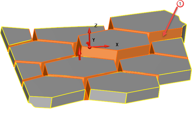

    • Obere Flächen, um Flächen des Volumenmodells oder von Oberflächen zu wählen, die an die abzudeckenden Rippen angrenzen. Halten Sie die UMSCHALTTASTE gedrückt, und klicken Sie auf jede Fläche oder Oberfläche, oder klicken Sie, und ziehen Sie ein Feld über die Auswahl. Bei Volumenmodellen können Sie auch die Optionen auf der Volumen-Werkzeuge-Registerkarte > Auswahl-Gruppe verwenden.
      Zum Beispiel:
      – Die ausgewählten oberen Flächen, zwischen denen die Deckelflächen erstellt werden, sind hervorgehoben. Ein grafischer Pfeil in der Mitte der Auswahl zeigt die Richtung der aktuellen Hauptebene an.
      – Abzudeckende Rippen.
      – Interne Kavität (siehe unten).

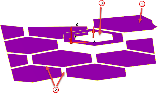

    • Rippenflächen, um die Flächen des Volumenmodells oder von Oberflächen auszuwählen, die die Rippen bilden. Halten Sie die UMSCHALTTASTE gedrückt, und klicken Sie der Reihe nach auf jede Fläche, um einen Bereich auszuwählen. Verwenden Sie bei Volumenmodellen die Volumen-Werkzeuge-Registerkarte > Auswahl-Gruppe > Option Konkav, und klicken Sie dann auf eine Rippenfläche. Die stetigen Rippenflächen werden automatisch ausgewählt.
      Zum Beispiel:
      – Die ausgewählten Rippenflächen, die abgedeckt werden, werden hervorgehoben.

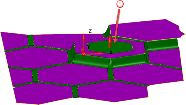

  4. Klicken Sie auf Vorschau, um die Deckelflächen anzuzeigen, z. B.:

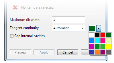

  5. Geben Sie die maximale Rippenbreite ein. Lücken, die diesen Abstand überschreiten, werden nicht als Rippen behandelt.

  7. Wählen Sie zum Ändern der Farbe der Rippenflächen eine Option aus der Dropdown-Liste:

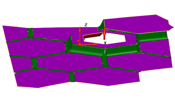

  8. Wenn Sie Deckelflächen für interne Kavitäten erstellen möchten, die die maximale Rippenbreite überschreiten, wählen Sie Abschlussfläche interner Kavitäten aus:
    – Eine Deckelfläche wird für die interne Kavität erstellt.
