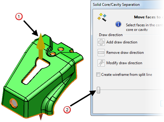

  3. Verwenden Sie eines der Folgenden, um das Bauteil zu öffnen:
    • Ziehrichtungspfeile .
    • Schieberegler im Dialogfeld .
    Alle nicht eindeutigen Flächen verbleiben im Mittelbereich und .

  8. Weisen Sie die angezeigten mehrdeutigen Flächen dem Kern wie folgt zu:
    1. Wählen Sie die mehrdeutige Fläche aus.
    2. Klicken Sie entweder auf die Fläche des Kerns oder auf den Ziehrichtungspfeil.
  9. Zum Zuweisen der mehrdeutigen Flächen müssen Sie eine neue Ziehlinie wie folgt erstellen:
    2. Klicken Sie auf , um eine Vorgabe-Ziehrichtung für die gewählte Fläche anzuzeigen.
    3. Klicken Sie auf (Bitte Ziehrichtung wählen-Symbolleiste), um die Vorgabe-Ziehrichtung zuzuweisen, und weisen Sie das ausgewählte Bauteil der neuen Ziehrichtung zu.
  10. Weisen Sie die angezeigten verbleibenden mehrdeutigen Flächen der neuen Ziehrichtung zu.
