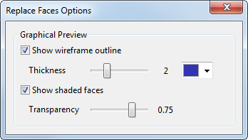

  8. Falls erforderlich, klicken Sie auf , um das Dialogfeld Optionen zum Flächen ersetzen zu öffnen:
    Mit den Optionen in diesem Dialogfeld können Sie das Erscheinungsbild der grafischen Vorschau anpassen, die angezeigt wird, bevor Sie auf Ausführen im Dialogfeld Flächen ersetzen klicken.
