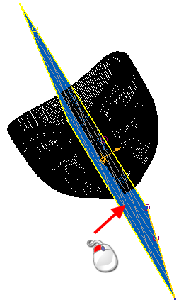

Eine Wolke auf eine Oberfläche begrenzen
Sie können eine Wolke mithilfe einer Fläche begrenzen, die die Wolke schneidet:
  1. Wählen Sie die Oberfläche aus, die Sie als Schnittobjekt verwenden möchten.
  2. Klicken Sie auf Bearbeiten-Registerkarte > Begrenzen-Gruppe > Auswahl, um die Begrenze an Auswahl -Symbolleiste anzuzeigen.
  3. Klicken Sie auf Begrenzungsmodus
  4. Wählen Sie die Wolke, die Sie begrenzen möchten. Die Wolke wird automatisch entlang des Schnittobjekts begrenzt.
  5. Klicken Sie auf die Schaltfläche Nächste Lösung , um alternative Lösungen anzuzeigen.
