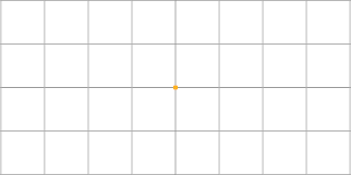

Ein Gitter ist eine Reihe von Punkten, die durch Linien verbunden sind. Verwenden Sie das Gitter als Führung, um schnell Positionen durch Fangen an den Punkten einzugeben.
Klicken Sie in der Statusleiste auf Gitter ein/aus
, um das Gitter anzuzeigen oder auszublenden. Das Gitter wird auf der Hauptebene gezeichnet, und ein Pfeil zeigt den Ursprung des Gitters sowie dessen senkrechte Achse an:
Anmerkung: Wenn Sie die Hauptebene ändern, wird das Gitter automatisch in der neuen Ebene neu gezeichnet.
