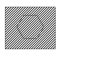

  5. Klicken Sie auf die Speichern-Schaltfläche . Das ausgewählte Schraffurmuster wird zum ausgewählten Bereich hinzugefügt:

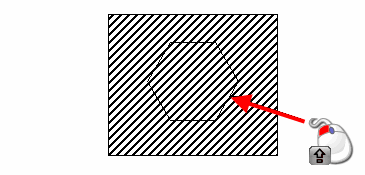

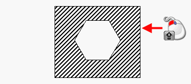

  6. Drücken Sie die UMSCHALTTASTE und klicken Sie auf ein Objekt in der inneren Grenzlinie, um die Erstelle Schraffur-Symbolleiste anzuzeigen:
  7. Verwenden Sie die Erstelle Schraffur-Symbolleiste, um die Objekte in der inneren Grenzlinie auszuwählen.

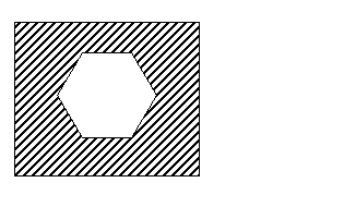

  8. Klicken Sie auf die Speichern-Schaltfläche . Das Schraffurmuster des äußeren Bereichs wird aus dem inneren Bereich entfernt:

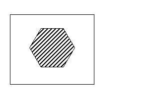

  1. Drücken Sie die UMSCHALTTASTE und klicken Sie auf die äußere Grenzlinie. Daraufhin wird die Erstelle Schraffur-Symbolleiste angezeigt.
  2. Klicken Sie auf die Speichern-Schaltfläche . Das Schraffurmuster wird umgeschaltet:

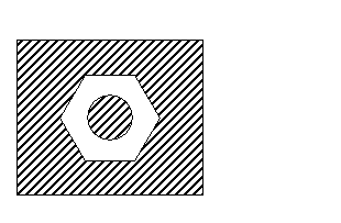

  1. Drücken Sie die UMSCHALTTASTE und klicken Sie, um eines der Objekte der inneren Insel auszuwählen. Daraufhin wird die Erstelle Schraffur-Symbolleiste angezeigt.
  2. Verwenden Sie die Erstelle Schraffur-Symbolleiste, um die Schraffurgrenzlinie der inneren Insel zu erstellen.
  3. Klicken Sie auf die Speichern-Schaltfläche , um die Schraffur zu erstellen:
    Sowohl der äußere Bereich als auch die innere Insel sind Teil eines einzelnen Schraffurobjekts. Wenn Sie eines bearbeiten, wird das andere ebenfalls geändert.
