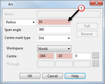

  2. Rechtsklicken Sie auf einen der ausgewählten Kreisbögen und wählen Sie Modifizieren aus.
    Das Kreisbogen-Formular wird angezeigt. Dies ähnelt dem Bearbeiten eines einzigen Kreisbogens mit den folgenden Abweichungen:
    — Die zwischen den ausgewählten Bögen bestehenden Unterschiede werden in Rosa hervorgehoben.

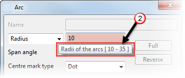

    — Der Wertebereich wird angezeigt, wenn Sie mit dem Mauszeiger auf eine Eigenschaft zeigen.

  3. Eigenschaften bearbeiten
  4. Klicken Sie OK, um die Änderungen auf den ausgewählten Kreisbögen auszuführen und schließen Sie das Formular.
