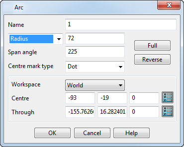

Verwenden Sie dieses Formular, um Bögen zu ändern. Wenn Sie einen Verrundungsbogen ändern, wirkt sich das Ergebnis der Änderungen auf die zwei Linien aus.
Ändern Sie die Bogenauswahl während das Formular angezeigt wird, indem Sie auf einen anderen Bogen klicken. Ändern Sie den neu ausgewählten Kreisbogen auf normalem Wege.
Anmerkung: Das Formular Kreisbogenwird auch verwendet, um mehrere Bögen zu ändern, mit einigen geringen Unterschieden.
Name — Zeigt den aktuellen Namen des ausgewählten Bogens an. Geben Sie gegebenenfalls einen neuen Namen ein.
Radius/Durchmesser — Dies zeigt den Radius/Durchmesser des ausgewählten Bogens an und ermöglicht Ihnen, den Wert zu ändern.
Abschnittswinkel — Dies zeigt die Spanne im Bogenbereich in Grad an und ermöglicht Ihnen, den Wert zu ändern.

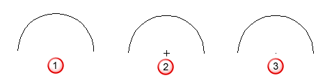

Mittelpunktmarkierung – Wählen Sie eine Option der Liste aus, um anzugeben, wie eine Bogenmitte angezeigt wird: verdeckt , als Kreuz oder als Punkt .
Vollkreis — Dies wandelt einen Teilkreis in einen Vollkreis um.
Umkehren — Dies kehrt den Bogen um, so dass die Startkoordinaten zu den Endkoordinaten werden und umgekehrt.
Arbeitsraum — Wählen Sie den Arbeitsraum (Global oder aktiv) aus der Auswahlliste aus, in dem der Bogen geändert werden soll.
Mittelpunkt — Dies zeigt die Koordinaten des Bogenmittelpunktes an. Um die Werte zu bearbeiten, geben Sie die XYZ-Koordinaten ein, oder klicken Sie auf die Position -Schaltfläche, um das Dialogfeld Position mit den Positionseingabe-Werkzeuge zu öffnen.

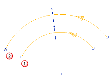

Durch – Gibt einen Punkt an, durch den der Bogen verlaufen muss. Der Bogen wird in Abhängigkeit von dem ausgewählten Durch-Punkt bearbeiten. Dies wird im Folgenden gezeigt.
  1. Wählen Sie einen Bogen zum Ändern aus.
  2. Klicken Sie auf die Position -Schaltfläche, und wählen Sie einen Punkt aus, durch den der Bogen verlaufen soll:
Der geänderte Bogen verläuft durch den eingegebenen Punkt und die Tangenten der Endpunkte bleiben dieselben wie die des ursprünglichen Bogens .

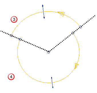

Wenn Sie einen 'Durch'-Punkt, der außerhalb der Berührungen des Endpunktes des ursprünglichen Bogens liegt, auswählen, wird der Bogen umgekehrt:
Die Tangenten der Endpunkte bleiben dieselben für den ursprünglichen und den geänderten Bogen.
