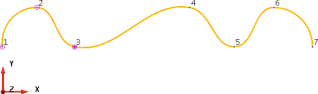

  1. Wählen Sie mindestens einen Punkt auf der Kurve oder PowerSurface aus.
    Der zuletzt ausgewählte Punkt wird verwendet, wenn die Punkte im globalen und Arbeitsebenen-Arbeitsraum verschoben werden.
    Um den zuletzt ausgewählten Punkt zu ändern, drücken Sie die STRG-Taste und doppelklicken Sie auf einen anderen Punkt in der Auswahl.
    In diesem Beispiel ist Punkt 3 der zuletzt ausgewählte Punkt.
