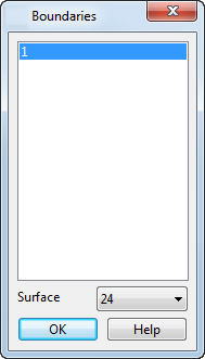

    Das Dialogfeld Grenzlinien wird angezeigt:
  3. Wählen Sie in diesem Dialogfeld Grenzlinien aus:
    • Wählen Sie die Grenzlinien in der Liste aus. Einmal Klicken wählt ein einzelnes Element aus. Halten Sie die UMSCHALTTASTE gedrückt, und klicken Sie auf ein einzelnes Element, um alle Elemente vom zuletzt ausgewählten bis zum angeklickten Element auszuwählen. Drücken Sie die STRG-Taste, und klicken Sie auf ein einzelnes Element, um dieses Element zur aktuellen Auswahl hinzuzufügen bzw. daraus zu entfernen.
    • Sie können auch Grenzlinien auswählen, indem Sie auf dem Bildschirm darauf klicken.
  4. Fläche – Dies enthält die Namen der ausgewählten Flächen. Sie können eine andere Fläche in der Dropdown-Liste auswählen, damit deren Grenzlinien in der Liste angezeigt werden.
    Anmerkung: Alle ausgewählten Grenzlinien bleiben ausgewählt, wenn Sie eine andere Fläche über die Dropdown-Liste auswählen.
  5. Klicken Sie auf OK, um die Grenzlinien zu bestätigen und das Dialogfeld zu schließen.
