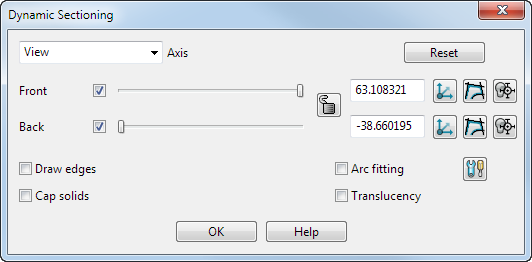

  4. Verwenden Sie das Dialogfeld Dynamische Schnitte, um Schnitte durch das Modell zu erzeugen:
  5. Wählen Sie die Achse aus der Auswahlliste aus. Diese bestimmt die Ausrichtung der vorderen und hinteren Ebenen.

  6. Legen Sie die Schnittebenen fest, die verwendet werden sollen, indem Sie Vorne, Zurück oder beide auswählen.

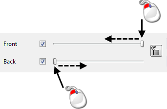

  7. Halten Sie die linke Maustaste gedrückt und bewegen Sie den Schieberegler mit der Maus. Wenn Sie den Schieberegler verschieben, wird die Position der Schnittebene verschoben, um einen Schnitt durch das Modell anzuzeigen.
    Klicken Sie gegebenenfalls auf Zurücksetzen, um die Schnittebenen auf die voreingestellte Position für die aktuelle Ansicht zurückzusetzen.
  8. Klicken Sie auf , um die Schnittebenen zu sperren, sodass die vorderen und hinteren Ebenen denselben relativen Abstand zueinander einhalten. zeigt an, dass die Ebenen gesperrt sind.
  9. Falls nötig, ändern Sie den Abstand zwischen der vorderen und hinteren Ebene und dem Ursprung.
  10. Falls gewünscht, klicken Sie auf , um eine Arbeitsebene auf der Schnittebene zu erstellen. Es gibt separate Schaltflächen für die vorderen und die hinteren Ebenen.
  11. Sie können auch auf klicken, um die vorderen und hinteren Ebenen mit dem Intelligenten Cursor an eine gewünschte Position zu bringen.

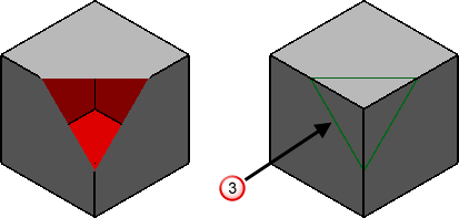

  12. Klicken Sie auf , um am Schnittpunkt des Modells mit der Schnittebene ein Drahtmodell zu erstellen. Es gibt separate Schaltflächen für die vorderen und die hinteren Ebenen.

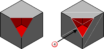

    Ränder zeichnen — Wählen Sie diese Option aus, um die Ränder des Schnitts zu zeichnen, wie in abgebildet.

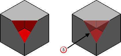

    Lichtdurchlässigkeit — Wählen Sie diese Option, um den Bereich lichtdurchlässig zu zeichnen wie in dargestellt.
