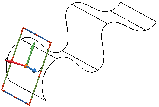

    Auf dem Bildschirm wird eine neue Arbeitsebene angezeigt. Die aktive Arbeitsebene (sofern vorhanden) wird deaktiviert und die neue Arbeitsebene wird ausgewählt und aktiviert.

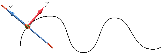

    Wenn Sie auf ein Drahtmodellobjekt klicken, verläuft die Z-Achse auf der Arbeitsebene entlang der Tangente des Objekt an dem angeklickten Punkt.
    Wenn es sich bei dem Objekt um eine Fläche oder ein Volumenmodell handelt, verläuft die Z-Achse der Arbeitsebene entlang der Senkrechten an dem angeklickten Punkt. Um Punkte innerhalb von Flächenstücken zu fangen, halten Sie die UMSCHALTTASTE gedrückt.
