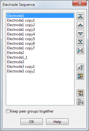

Die Elektrodensequenz in einem Modell kann angepasst und die Reihenfolge geändert werden, so dass nachfolgende Exporte oder die Erstellung einer Übersichtstabelle in der gewünschten Reihenfolge sind.
  1. Klicken Sie mit der rechten Maustaste auf eine Elektrode, und wählen Sie Reihenfolge aus dem Kontextmenü aus.
  2. Das Formular Elektrodensequenz zeigt alle im Modell verfügbaren Elektroden.
  3. Der hervorgehobene Name steht für die ausgewählte Elektrode. Wenn Sie einen anderen Namen aus der Liste auswählen, wird die entsprechende Elektrode im Modell selektiert. Sie können mehrere Elektroden gleichzeitig aus der Liste auswählen, indem Sie die UMSCHALTTASTE drücken und klicken oder die STRG-Taste drücken und klicken.
  4. Verwenden Sie die folgenden Optionen, um die Sequenzliste zu bearbeiten:
    Move to top — Dies verschiebt die ausgewählte Elektrode an die Spitze der Liste.
    Verschiebe nach oben — Dies verschiebt die ausgewählte Elektrode um einen Listenplatz nach oben. Wenn Keep peer groups together ausgewählt ist, werden die ausgewählten Elektroden auf der Liste nach oben verschoben, ohne dabei eine andere Untergruppe zu beeinflussen.
    Verschiebe nach unten — Dies verschiebt die ausgewählte Elektrode auf der Liste einen Platz nach unten. Wenn Keep peer groups together ausgewählt ist, werden die ausgewählten Elektroden auf der Liste nach unten verschoben, ohne dabei jemals eine andere Untergruppe zu beeinflussen.
    Move to bottom — Dies verschiebt die ausgewählte Elektrode an das Ende der Liste.
    An Position verschieben — Klicken Sie auf diese Schaltfläche und wählen Sie eine Listenposition aus, auf die Sie die ausgewählten Elektroden verschieben möchten. Das Element, das vorher diesen Platz eingenommen hat, wird unter die ausgewählten Elektroden verschoben.
    Alphabetisch sortieren — Dies ordnet die Liste alphabetisch nach Elektrodennamen. Schalten Sie die Schaltfläche um, um in auf- oder absteigender Reihenfolge anzuordnen.
    Wenn Keep peer groups together ausgewählt ist, werden die Elektrodengruppen alphabetisch anhand des Namens des ersten Elements in der Gruppe angeordnet.
    Wenn Elektroden in der Liste ausgewählt sind, werden nur die ausgewählten Elemente alphabetisch angeordnet.
    Group peers — Dies stellt die Kopien der Elektroden direkt unter die erste Elektrode aus der Untergruppe auf der Liste. Wenn Elektroden auf der Liste ausgewählt sind, werden nur die Untergruppen, zu der die ausgewählten Elektroden gehören, angeordnet.
    Gleich auswählen – Wählt alle Elektroden aus der Liste aus, die die Untergruppen der gegenwärtig ausgewählten Elektroden bilden. Diese Schaltfläche steht nicht zur Verfügung, wenn Keep peer groups together ausgewählt ist.
    Lösche Auswahl — Dies löscht alle ausgewählten Elemente.
    Keep peer groups together — Wählen Sie diese Option aus, um Untergruppen zusammenzuhalten, wenn Sie die Optionen im Formular anwenden.
    Wenn diese Option ausgewählt ist, wird jedes Mal, wenn Sie eine Elektrode aus der Liste auswählen, die gesamte Untergruppe dieser Elektrode selektiert.
    Jedes Mal, wenn eine Untergruppe unter Auswahl dieser Option verschoben wird, werden alle Elektroden dieser Untergruppe gemeinsam bewegt.
    Anmerkung: Eine Untergruppe ist eine Gruppe von Elektroden, die eine Originalelektrode und deren Kopien enthalten. Beispielsweise, Electrode3, Electrode3 copy1 und Electrode3 copy2.
