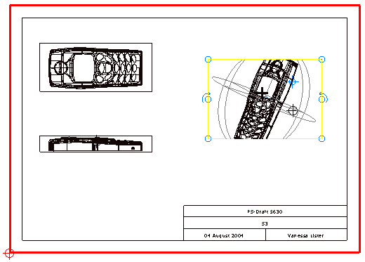

Modell in einer Ansicht bearbeiten
Sie können Ihr Modell in einer Ansicht bearbeiten, indem Sie es drehen.
So bearbeiten Sie das Modell in einer Ansicht
  1. Klicken Sie mit der rechten Maustaste in die Ansicht, um das Kontextmenü anzuzeigen.
  2. Wählen Sie Ändern aus, um das Dialogfeld Ansicht ändern anzuzeigen.
  3. Halten Sie die mittlere Maustaste in der Ansicht gedrückt, und verwenden Sie die Maus, um das Modell im Modellraum zu drehen.
    Wenn Sie eine Ansicht in einer Zeichnung drehen, wird der Rand der Ansicht auch mit dem Modell gedreht, um die richtige Ausrichtung mit der Ansicht beizubehalten. Wenn Sie z. B. eine Ansicht von horizontal zu vertikal drehen, wird der Rand ebenfalls zu vertikal gedreht, damit die Größe der Ränder nicht geändert werden muss.
  4. Klicken Sie auf OK im Dialogfeld Ansicht ändern, um die Änderungen zu speichern.
