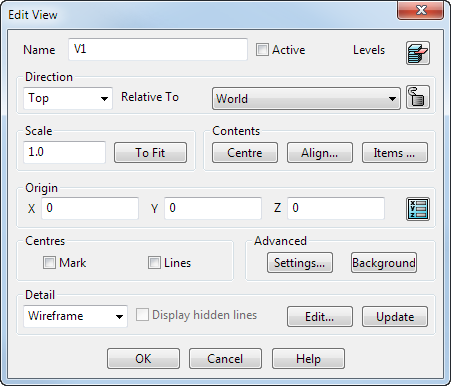

Formular 'Ansicht ändern'
Verwenden Sie dieses Formular, um den ausgewählten Punkt zu ändern.
Name — Zeigt den Namen der Ansicht an. Bearbeiten Sie bei Bedarf den Namen.
AktivDies aktiviert die ausgewählte Ansicht.

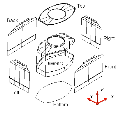

Richtung – Verwenden Sie diese Option, um die Richtung der Modellansicht im Verhältnis zum Arbeitsbereich, der durch die Dropdown-Liste Relativ zu definiert wird, festzulegen. Jede Richtung wird unten stehend dargestellt:
Relativ zu — Dies definiert die Arbeitsebene, die von Ursprung und Richtung verwendet wird. Sie können die Arbeitsebene in Global oder in jegliche andere im Modell bestehende Arbeitsebene abändern.
— Klicken Sie auf diese Schaltfläche, um die Position des Bezugskreises in Bezug auf die Ansicht beizubehalten. Wenn eine Ansicht gesperrt ist:
Skalieren — Dies ändert den Maßstab, in dem Objekte in der Ansicht dargestellt werden. Wenn Sie einen Skalierungsfaktor für die Zeichnungsansicht eingeben, während ein Hintergrundbild verwendet wird, wird das Hintergrundbild ebenfalls skaliert.
Einpassen — Dies skaliert den Inhalt der Ansicht, um ihn den Grenzlinien anzupassen.
Mitte — Dies verschiebt die Ansichtsinhalte in die Mitte der Ansicht.
Ausrichten – Mit dieser Option können Sie die ausgewählte Ansicht an einer anderen Ansicht ausrichten, wobei die globale oder Ansichtsarbeitsebene berücksichtigt wird.
Elemente – Zeigt das Dialogfeld Elemente hinzufügen/löschen an, um Elemente zu Ansichten hinzuzufügen oder aus diesen zu entfernen.

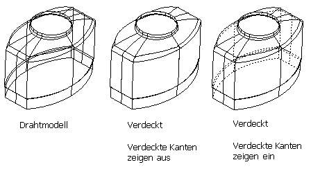

Auswahl Einzelheit — Dies legt fest, wie die Objekte in der Ansicht angezeigt werden. Das Menü enthält eine Anzahl an verdeckten, Drahtmodell-, schattierten und transparenten Ansichtsoptionen.
Verdeckt — Die folgenden drei Optionen sind nur verfügbar, wenn die Ansicht eine Ansicht mit verdeckten Kanten ist.
Verdeckte Kanten zeigen – Wählen Sie diese Option ab, damit verdeckte Kanten nicht gezeichnet werden. Wählen Sie diese Option aus, um verdeckte Linien als gestrichelte Linien zu zeichnen.
Verdeckte Kanten sind Kanten, die in der aktuellen Ansicht des realen Modells nicht sichtbar sind.
Bogenmittelpunkte von Volumenmodell-Merkmalen und Mittelpunkte für Bohrungsmuster werden in verdeckten Ansichten dargestellt. Wenn es keine Elemente zum Ausblenden vorhanden sind, wird eine Fehlermeldung angezeigt.
