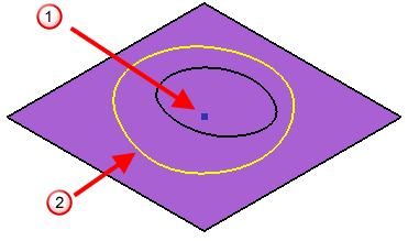

  1. Wählen Sie das Netz aus.
  2. Klicken Sie auf Netz-Werkzeuge-Registerkarte > Dreiecke-Gruppe > Morph mit Kurven, um das Dialogfeld Dreiecke mithilfe von Kurven morphen anzuzeigen.
  3. Klicken Sie auf die Schwerpunkt -Schaltfläche, um den Schwerpunkt hervorzuheben.
    Der Punkt wird blau hervorgehoben.
  4. Drücken Sie die STRG-Taste, und klicken Sie, um Folgendes auszuwählen:
    • punkt .
    • äußere Kontur .
  5. Wählen Sie Linear aus der Auswahlliste Übergang.
  6. Wählen Sie Bewegen aus der Auswahlliste Außenseite umformen aus.
  7. Geben Sie einen Z-Wert von 10 ein.

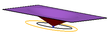

  8. Klicken Sie auf Vorschau, um das Modell anzuzeigen.
    Sie erkennen, dass:
    • sich der Innenbereich (der Punkt) nicht bewegt hat.
    • sich der Außenbereich um 10 vergrößert hat.
    • Der Übergangsbereich wird unter Verwendung eines linearen Übergangs erstellt.
