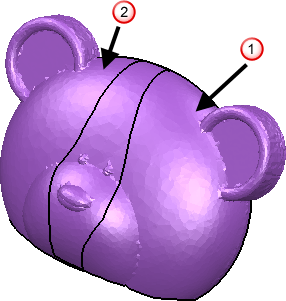

Verwenden Sie diese Option, um mehrere Elemente auszurichten, die bereits grob ausgerichtet sind. Das folgende Beispiel wurde bereits grob mithilfe von Ändern-Registerkarte > Ausrichten-Gruppe > Elemente ausgerichtet, aber die Nase wurde dabei nicht korrekt ausgerichtet:

- Wählen Sie die Ausrichtelemente aus
. Dies sind die Elemente, die verschoben werden.
- Wählen Sie das Referenzelement
aus. Das Referenzelement wird nicht verschoben.
- Klicken Sie auf Ausführen. Das Ausrichtelement wird verschoben und an dem Referenzelement ausgerichtet. In diesem Beispiel ist die Ausrichtung zufriedenstellend. Passen Sie bei Bedarf die Abweichungs- und Mittelwerte an, um die Ausrichtung zu verbessern.

- Ein Element wird automatisch als Referenzelement ausgewählt. Falls erforderlich können Sie diese Auswahl ändern.
- Die auszurichtenden Elemente werden in der primären Farbe hervorgehoben. Die Referenzelemente werden in der sekundären Farbe hervorgehoben (violett gemäß dem vorgabemäßigen 2018-Farbschema).
