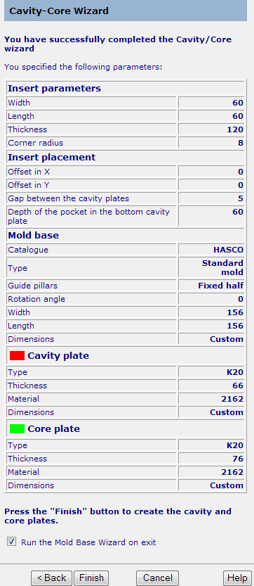

Werte bestätigen
Verwenden Sie diese Seite, um Ihre Parameter zu prüfen und dann die Gesenk- und Formplatten zu erstellen.
Formenaufbau-Assistenten beim Beenden ausführen – Dies führt automatisch den Formenaufbau-Assistenten aus, nachdem die Gesenk- und Formplatten erstellt wurden.
Zurück – Wenn Sie die Werte ändern möchten, klicken Sie auf Zurück, um zur vorherigen Seite zurückzukehren.
Beenden – Erstellt die Gesenk- und Formplatten. Die Platten werden in einer Baugruppe erstellt.
Sie können den Gesenk-/Kern-Assistenten erneut ausführen. Die Parameter beliebiger zuvor erstellter Platten werden verwendet. Sie können die Parameter der Gesenk- und Kernplatten sowie des Layouts und der Anzahl an Einsätzen ändern. Beim Ausführen des Assistenten werden alle relevanten Komponenten umdefiniert und alle Taschen aktualisiert.
