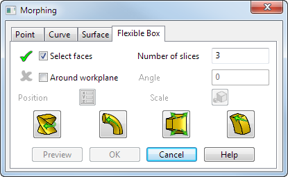

Verwenden Sie die Flexibler Rahmen-Registerkarte des Morphen-Dialogs, um die Flächen des Volumenmodells auszuwählen, die Sie verformen möchten, und den Morph festzulegen.

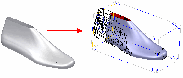

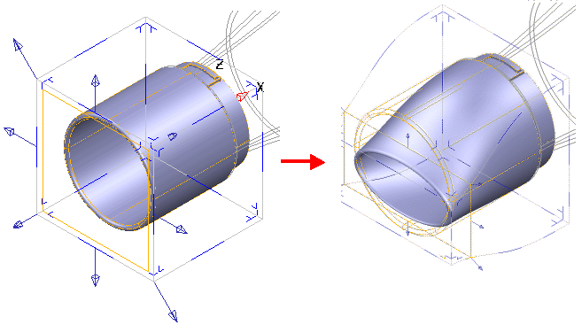

Mithilfe der Schaltflächen zum Verformen, die sich im Dialog befinden, können Sie das Modell dynamisch ändern, indem Sie die Ziehgriffe auf einem Rahmen bearbeiten. Wenn Sie die Ziehgriffe verschieben, wird der Rahmen verformt. Innerhalb des Begrenzungsrahmens können Sie verschiedene Schnitte auswählen und den Schnitt mit einer Kombination aus Drehung, Biegung, Dehnung und Schnitt morphen, bis Sie das gewünschte Ergebnis erhalten.

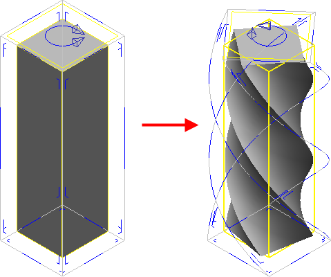

Das folgende Beispiel zeigt den Formenwechsel, der erreicht werden kann, indem die Ziehgriffe zum Bearbeiten des Modells eingesetzt werden.
  1. Wählen Sie die Flächen auswählen-Option aus und wählen Sie dann den Modellbereich aus, der durch den Morph verändert werden soll. Standardmäßig wird das gesamte Modell ausgewählt, aber Sie können kleinere Bereiche des Modells auswählen.
    Der flexible Rahmen ist groß genug, um alle von Ihnen ausgewählten Flächen zu umfassen und ist an der aktuellen Arbeitsebene ausgerichtet.
  2. Geben Sie die Anzahl der Kontrollabschnitte in das Anzahl Kontrollabschnitte-Feld ein.

  5. Geben Sie einen Wert ein, um den Winkel der Drehung oder Biegung einzugeben oder klicken Sie auf , um den Position-Dialog anzuzeigen.
  6. Klicken Sie auf , um den Morph skalieren-Dialog anzuzeigen. Verwenden Sie diesen Dialog, um den Morph zu skalieren:

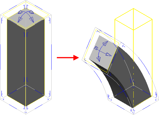

    • - Drehen Sie das Modell interaktiv.
    • - Biegen Sie das Modell interaktiv.

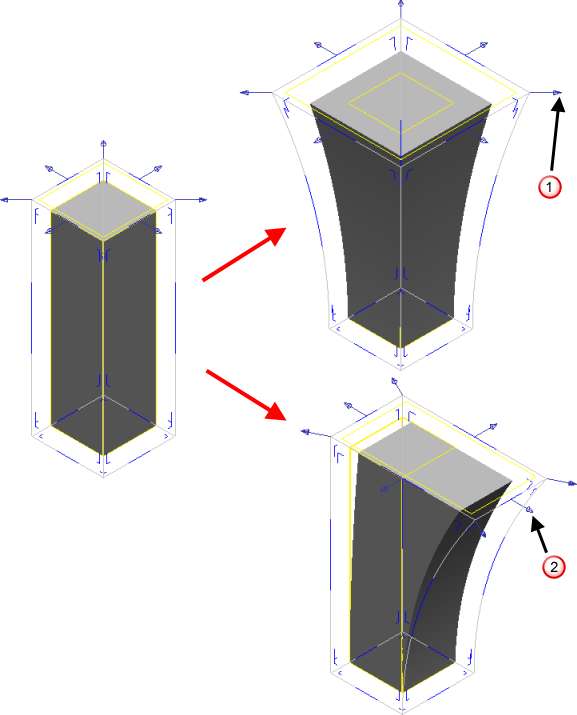

    • - Dehnen Sie das Modell. Sie können das Modell auf zwei Arten dehnen:
      Symmetrisch - Skaliert jeden ausgewählten Schnitt um sein Zentrum .
      Asymmetrisch - Dehnt den Schnitt nur in Pfeilrichtung .
    • - Schneiden. Dies lässt Sie Steuerflächen in 3D verschieben. Um diesen Vorgang zu vereinfachen, verschieben die Griffe in der Ebene der Steuerfläche den Schnitt nur in dieser Ebene. Griffe, die senkrecht zu der Steuerfläche sind, verschieben die Fläche lotrecht zu sich selbst.

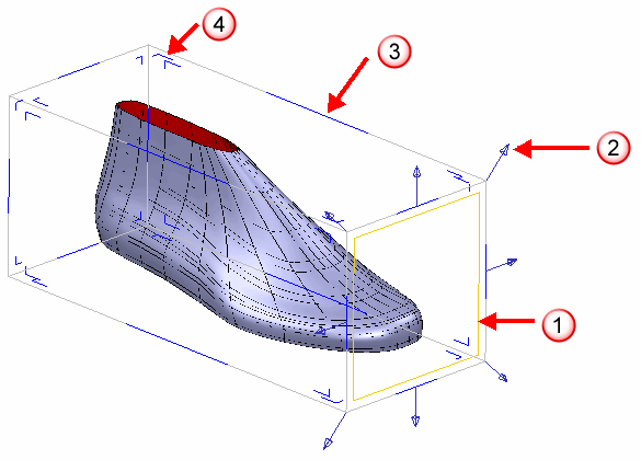

    • Ein Schnitt durch den Rahmen wird gelb gezeichnet. Hierbei handelt es sich um den Aktiven Schnitt.
    • Die Bearbeitungsgriffe, mit denen Sie den Rahmen verformen können, werden auf dem aktiven Schnitt gezeichnet.
    • Andere Schnitte im Rahmen werden ausgeblendet. Die ausgeblendeten Schnitte werden als blaue Bereiche des Rahmenumrisses dargestellt.
    • Schnitte, die die Flächen des Rahmens repräsentieren, werden als kleine L-förmige Bereiche auf den Flächen des Rahmens gezeichnet.
    • Sie können den aktiven Schnitt ändern, indem Sie auf diese Griffe klicken.
    • Sie können mehrere Schnitte auswählen, indem Sie die Umschalttaste gedrückt halten und auf die Griffe klicken. Die Schnitt müssen sich alle in derselben Richtung auf dem Rahmen befinden. Der letzte Schnitt, den Sie anklicken, wird zu dem aktiven Schnitt.
    • Sie können neue Schnitte zum Rahmen hinzufügen, indem Sie die Strg-Taste gedrückt halten und den aktiven Schnitt entlang der Rahmenkante ziehen.
    • Wenn Sie zuvor Um eine Arbeitsebene ausgewählt haben, können Sie diese Option abwählen und mit einer Freiform-Bearbeitung des Rohteils fortfahren.
    Die Zahlen in dem unten stehenden Diagramm korrespondieren mit den folgenden Merkmalen des flexiblen Rahmens:
    - Aktiver Schnitt.
    - Ziehen Sie die Bearbeitungsgriffe, um den Rahmen zu verformen. Diese werden nur auf dem aktiven Schnitt gezeichnet.
    - Ausgeblendeter Schnitt.
    - Zur Auswahl von Schnitten an der Rahmenkante.
