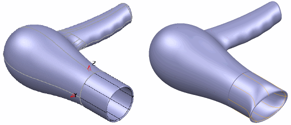

Mit Morphing können Sie ein Volumenmodell in eine andere Form bringen:
Alle Objektmerkmale wie Verrundungen, Begrenzungen, Wände, Rippen und Inseln bleiben erhalten, auch wenn die Form vollständig geändert wurde.
Für das Morphen gibt es zahlreiche Anwendungen:
- Hinzufügen von Formschrägen zu einem Modell
- Korrigieren von Verformungen, die während des Fertigungsprozesses auftreten, z. B. Wannen und Rückfederungen
- Hinzufügen von Konstruktionsmerkmalen
- Lokale Änderungen wie das Schließen einer Lücke
- Schuhkonstruktion; Aufwickeln einer Sohle auf eine neue Größe
- Vornehmen von kreativen und ästhetischen Änderungen an einem Modell, damit vorhandene Modelle optimiert und modernisiert werden können
Die Funktion kann mithilfe von Punkten, Kurven, Oberflächen oder einem flexiblen Quader um das Modell herum gesteuert werden. Die besten Ergebnisse erhalten Sie, wenn Sie Morphen für kleine Modifizierungen anstatt umfangreicher Änderungen an der Form verwenden.
Anmerkung: Für die Morphen-Funktion für Punkte, Kurven und Oberflächen wurde ein Patent eingereicht. Schwebende Patentanmeldung: GB2401213 Altering a CAD model.

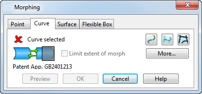

Stellen Sie sicher, dass ein aktives Volumenmodell vorliegt oder ein inaktives Volumenmodell vorausgewählt wird, und verwenden Sie eine der folgenden Methoden, um ein Morph-Merkmal hinzuzufügen:
- Öffnen Sie das Dialogfeld Morphen mithilfe einer der folgenden Optionen:
- Klicken Sie auf Volumenmodell-Registerkarte > Merkmal-Gruppe > Morphen.
- Klicken Sie auf Ändern-Registerkarte > Morphen-Gruppe > Alle.
- Verwenden Sie die vier Registerkarten des Dialogfelds Morphen, um das Morph-Merkmal hinzuzufügen:
