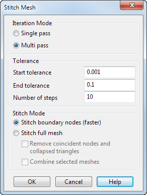

  2. Klicken Sie auf Netz-Werkzeuge-Registerkarte > Reparieren-Gruppe > Netzdoktor > Netz heften. Das Dialogfeld Netz heften wird angezeigt:
  3. Wählen Sie Iterationsverfahren aus. Wählen Sie:
    • Einfachdurchlauf, um den Heften-Algorithmus einmal mit der angegebenen Toleranz auszuführen.
    • Mehrfachdurchlauf, um den Heften-Algorithmus für die angegebene Anzahl an Schritten mithilfe der logarithmischen Entwicklung zwischen der Start- und Endtoleranz auszuführen.
  4. Geben Sie die Starttoleranz zum Heften ein.
  5. Geben Sie die Endtoleranz zum Heften ein.
  6. Geben Sie einen Wert ein, um die Anzahl der Schritte für den Mehrfachdurchlauf-Iterationsmodus anzugeben.
  7. Wählen Sie einen Heft-Modus aus:
    • Grenzlinienknoten heften (schneller) beschränkt den Heftvorgang auf die Grenzlinienknoten.
    • Komplettes Netz heften wendet den Heftvorgang auf das gesamte Netz an. Wählen Sie Zusammenfallende Knoten und kollabierte Dreiecke löschen oder Gewählte Netze zusammenfügen aus, um die Heften-Methode anzugeben.
  8. Klicken Sie auf OK.
