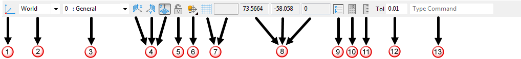

Die Statusleiste ist am unteren Rand des Bildschirms fixiert.
Taste |
Name |
Beschreibung |
Temporäre Arbeitsebene |
Klicken Sie auf diese Schaltfläche, um eine temporäre Arbeitsebene zu erstellen oder zu entfernen. |
Arbeitsebene |
Verwenden Sie diese Liste, um Arbeitsebenen zu aktivieren und zu deaktivieren. Sie können mithilfe der Liste auch den Namen der ausgewählten Arbeitsebene ändern. |
Aktuelle Ebene |
Hier wird die Ebene des ausgewählten Elements oder die Ebene, in der Sie gerade arbeiten, angezeigt. Mithilfe dieser Liste können Sie die Ebene der ausgewählten Elemente ändern. In der Liste werden nur benannte Ebenen angezeigt, die auch im Dialogfeld Ebene aufgeführt werden. |
Hauptebene |
Wählen Sie eine Schaltfläche aus, um die Hauptebene des aktuellen Arbeitsraums festzulegen. Jede Schaltfläche zeigt die Bezeichnung für die Achse an, die sich senkrecht zur Hauptebene befindet. Zum Beispiel repräsentiert die Schaltfläche mit der Aufschrift Z die XY-Hauptebene. |
Ebenensperre |
Mit dieser Schaltfläche können Sie die Ebenensperre ein- oder ausschalten. Diese betrifft alle Positionen, die Sie mit der Maus eingeben. |
Intelligenter Cursor |
Klicken Sie mit der rechten Maustaste auf die Flyout-Schaltfläche, um die Flyout-Symbolleiste Intelligenter Cursor aufzurufen. |
Gitter ein/aus |
Verwenden Sie diese Schaltfläche, um das Gitter ein- oder auszuschalten. Der Cursor dockt an den Gitterlinien an, wenn Sie Objekte positionieren. |
Maßstab Ebenengitter |
Wenn dieser aktiviert ist, können Sie den Maßstab des Gitters ablesen und bearbeiten. |
Koordinaten |
Die X-, Y- und Z-Koordinaten des Mauszeigers werden entsprechend angezeigt. |
Position |
Wenn Sie beim Erstellen von Objekten auf diese Schaltfläche klicken, wird das Dialogfeld Position angezeigt, in dem verschiedene Werkzeuge zur Eingabe von Positionen zur Verfügung stehen. |
Rechner |
Klicken Sie auf diese Schaltfläche, um den Rechner anzeigen zu lassen. |
Messen |
Klicken Sie auf diese Schaltfläche, um das Dialogfeld Messen anzuzeigen. |
Tol |
Die allgemeine Toleranz-Variable wird angezeigt. Sie können den Wert bearbeiten. |
Befehl eintippen |
Verwenden Sie das Feld zum Eingeben von Befehlen. Verwenden Sie die Nach-oben- und die Nach-unten-Pfeiltaste, um zuvor eingegebenen Befehle anzuzeigen. Doppelklicken Sie in das Feld, um das Befehlsfenster anzuzeigen. |
