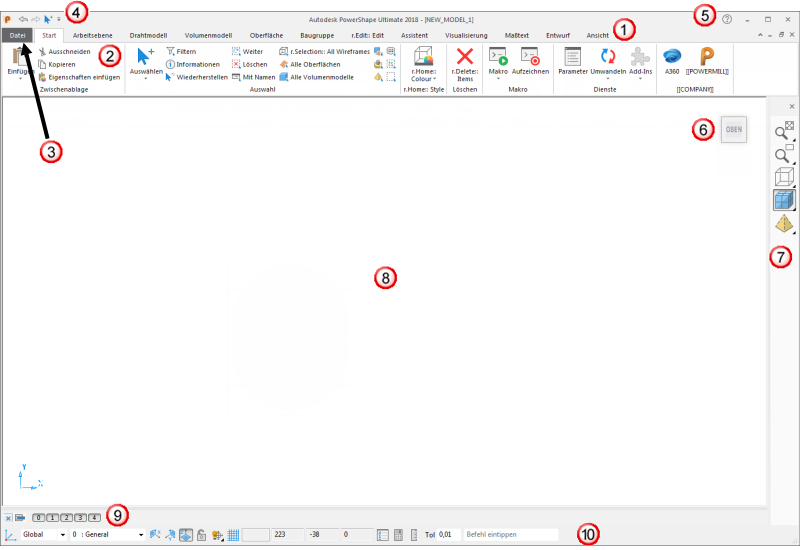

Bildschirm-Layout
PowerShape verwendet eine Benutzeroberfläche, die aus einem Menüband mit Registerkarten besteht und dem Stil von Windows gleicht. Die Bereiche des Bildschirms werden wie folgt bezeichnet:
Registerkarten
Start-Registerkarte
Anmerkung: Zeigen Sie das Thema zur Menüband-Benutzeroberfläche für Informationen zu den Registerkarten an.
Datei-Registerkarte – Zeigt die Backstage-Ansicht an.
Schnellzugriffsleiste
Hilfe-Menü
ViewCube
Ansichten-Symbolleiste
Anmerkung: Siehe die Themen Ansicht-Registerkarte > Navigieren-Gruppe und Ansicht-Registerkarte > Erscheinungsbild-Gruppe für Informationen zur Ansicht-Registerkarte.
Grafikbereich – Zeigt die Modellfenster an, in denen Sie Objekte und Modelle erstellen.
Ebenen-Symbolleiste
Statusleiste
