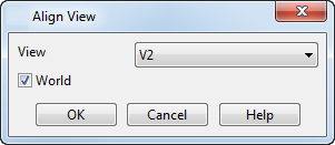

  2. Klicken Sie in dem Dialogfeld auf Ausrichten, um das Dialogfeld Ansicht ausrichten anzuzeigen:
  3. Wählen Sie aus der Dropdown-Liste eine Ansicht aus, die ausgerichtet werden soll. Alternativ können Sie auch eine Ansicht in der Zeichnung auswählen, indem Sie darauf klicken.
  4. Wählen Sie Global aus, um die globalen Ursprünge der zwei Ansichten auszurichten. Wählen Sie diese Option ab, um die Ansichtsursprünge auszurichten.
    Vorgabemäßig befinden sich die Ansicht und die globalen Ursprünge an derselben Position. Wenn der globale Ursprung nicht zum Ausrichten der Ansichten geeignet ist, können Sie die Ansichtsursprünge der beiden Ansichten an eine geeignetere Position verschieben. Verwenden Sie das Dialogfeld Ansicht ändern, um die Ursprünge der beiden Ansichten zu ändern.
    Wenn Sie über mehrere Ansichten zum Ausrichten verfügen, verschieben Sie den Ansichtsursprung an eine gemeinsame Position der Ansichten.
  5. Klicken Sie auf OK im Dialogfeld Ansicht ausrichten, um die beiden Ansichten auszurichten.
