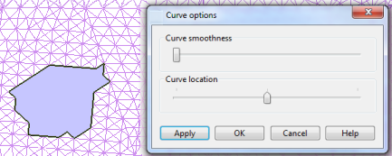

  2. Klicken Sie auf Netz-Werkzeuge-Registerkarte > Erstellen-Gruppe > Grenzlinie, um die Kurve auf der Grenzlinie des ausgewählten Netzes zu erstellen, und zeigen Sie das Dialogfeld Kurvenoptionen an:
  3. Verschieben Sie den Schieberegler Kurvenglattheit, um die Kurve zu glätten.

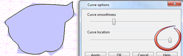

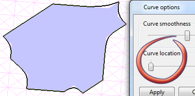

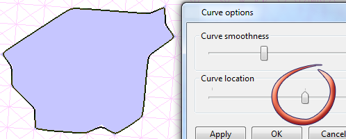

  4. Verschieben Sie den Schieberegler Kurvenposition, um die Position der Kurve in Bezug auf den umschlossenen Bereich anzupassen. Es gibt drei Positionen für die Kurve:
    • Außerhalb – Die Kurve umschließt alle ausgewählten Dreiecke.
    • Mitte – Einige Dreiecke liegen innerhalb der Kurve und einige außerhalb der Kurve.
    • InnerhalbDie Kurve befindet sich innerhalb der ausgewählten Dreiecke.

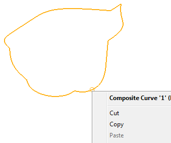

  5. Klicken Sie auf Ausführen, um die Änderungen zu speichern und den Dialog geöffnet zu lassen, oder klicken Sie auf OK, um die Änderungen zu speichern und den Dialog zu schließen. Eine zusammengesetzte Kurve wird aus den Netzgrenzlinien erstellt.
  6. Um die zusammengesetzte Kurve anzuzeigen, klicken Sie mit der rechten Maustaste auf das Netz, und wählen Sie Ausblenden aus, um das Netz auszublenden.
