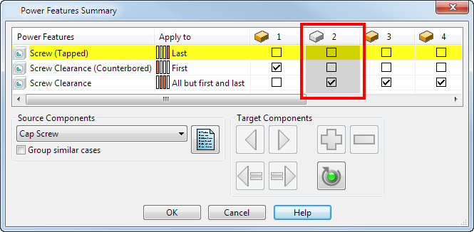

Sie können das Dialogfeld Zusammenfassung von PowerMerkmalen verwenden, um zu bestätigen, dass die PowerMerkmale nur für die ausgewählten Ziele erstellt werden:

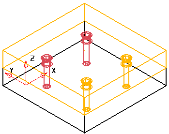

  1. Wählen Sie die Quell- und die Zielkomponenten aus:

  3. Wählen Sie Zusammenfassung aus, um das Dialogfeld Zusammenfassung der PowerMerkmale anzuzeigen.
    Alle nicht verfügbaren Verschneidungen, an denen keine PowerMerkmale erstellt werden, werden in grau angezeigt:
