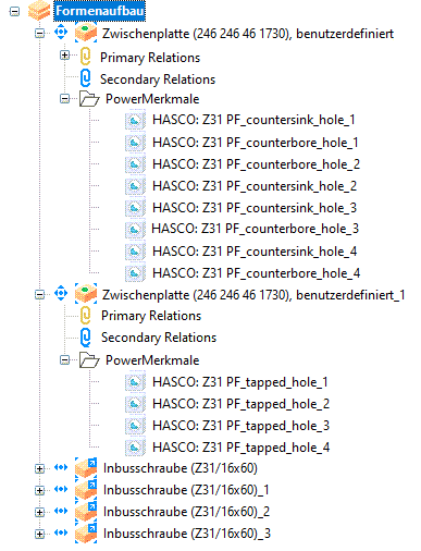

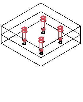

  1. Erstellen Sie einen einfachen Formenaufbau, und verwenden Sie Baugruppe-Registerkarte > Komponenten-Gruppe > Assistent, um einige Schrauben zu platzieren. Das folgende Beispiel verwendet vier Hasco Z31-Schrauben.
  2. Wählen Sie Baugruppe-Registerkarte > PowerMerkmal-Gruppe > Erstellen.
    PowerMerkmale werden automatisch erstellt, und das Modell und der Baugruppenbaum werden aktualisiert:
