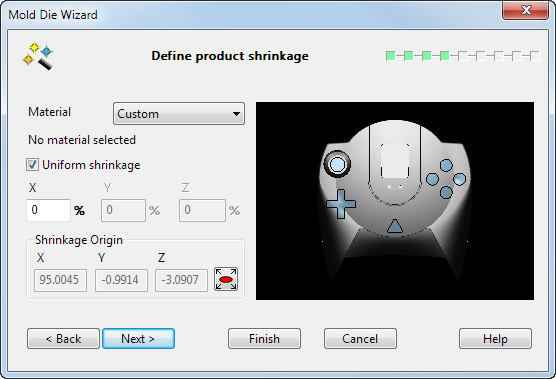

Auf der Produktschwund festlegen-Seite können Sie den Produktschwundfaktor und einen Schwindungsursprung angeben.
Der Schwindungsfaktor ist der Betrag, um den der Formeinsatz vergrößert wird, um den Schwund zuzulassen.
  1. Wählen Sie ein Material aus der Dropdown-Liste aus. In der Liste werden die abgekürzten Namen der Materialien angezeigt. Wenn ein Material ausgewählt ist, wird unten der vollständige Name des Materials angezeigt. Ein vordefinierter Wert (abhängig vom ausgewählten Material) wird in X, Y und Z eingefügt.
  2. Die Materialien werden in der Datei material_shrinkage.csv gespeichert:
    C:\Program Files\Autodesk\PowerShapexxxxx\file\diewizard
    wobei es sich bei xxxxx um die Versionsnummer von PowerShape handelt und C die Festplatte ist, auf der PowerShape installiert ist. Sie können diese Datei wie erforderlich bearbeiten.
  3. Wählen Sie Einheitlicher Schwund ab, um unterschiedliche Schwundfaktoren für X, Y und Z festzulegen.
    Die X-, Y- und Z-Koordinaten des Schwindungsursprungs werden angezeigt. Die Koordinaten sind relativ zur aktiven Arbeitsebene.
  4. Klicken Sie auf , um den Schwindungsursprung zu ändern.
    Wählen Sie einen neuen Schwindungsursprung aus, indem Sie auf das Modell klicken oder die Position im Dialogfeld Position angeben.
  5. Klicken Sie auf Weiter, um die Einsatzgröße festlegen-Seite des Formenaufbau-Assistenten anzuzeigen.
