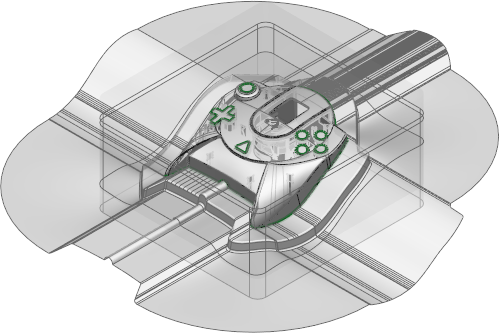

So verwenden Sie den Formtrenn-Assistenten zum Erstellen einer Form, wie unten dargestellt
- Klicken Sie auf Assistent-Registerkarte > Werkstück-Trennung-Gruppe > Formtrennung, um den Formtrenn-Assistenten zu starten.
- Verwenden Sie die erste Seite des Assistenten, um die Objekte zum Erstellen der Form auszuwählen.
- Verwenden Sie die zweite Seite des Assistenten zum Erstellen und Ändern der Trennlinien.
- Verwenden Sie die dritte Seite des Assistenten zum Erstellen und Ändern von Füllflächen.
- Verwenden Sie die vierte Seite des Assistenten zum Festlegen des Produktschwunds.
- Verwenden Sie die fünfte Seite des Assistenten zum Festlegen der Einsatzgröße.
- Verwenden Sie die sechste Seite des Assistenten zum Erstellen der Trennfläche.
- Verwenden Sie die siebte Seite des Assistenten zum Festlegen der Einsatzhöhen.
- Verwenden Sie die achte Seite des Assistenten zum Festlegen der Eckenausarbeitung.
- Verwenden Sie die neunte Seite des Assistenten zur Simulation der Öffnung des Kerns/Gesenks.
