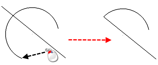

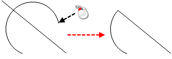

  4. Klicken Sie auf Begrenzungsmodus , und wählen Sie das Drahtmodellobjekt aus, das Sie begrenzen möchten. Das ausgewählte Objekt wird automatisch verlängert oder auf das Schnittobjekt zurückgetrimmt.
    • Die Stelle, an der Sie das Objekt auswählen, bestimmt, wie es beschränkt wird:
    • Sie können mehrere Drahtmodellobjekte mithilfe der Feldauswahl auf das Schneideobjekt begrenzen. Klicken Sie auf Beide beibehalten , um diese Option auszuwählen. Die Schaltfläche ändert sich zu .

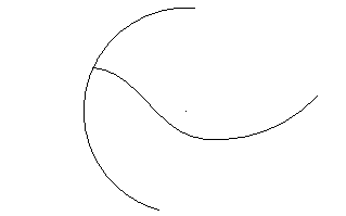

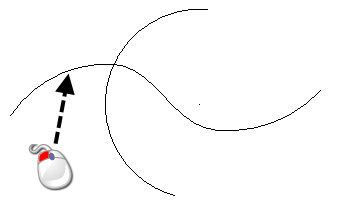

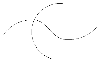

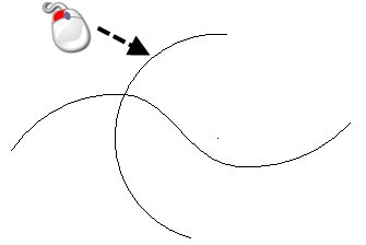

Sie können auch die Auswahl-Option verwenden, um zwei Drahtmodelle zu beschränken, auch wenn Sie sich nicht schneiden:
  1. Erstellen Sie zwei Objekte, die sich nicht schneiden.
  2. Drehen Sie die Ansicht so, dass sich die Drahtmodellobjekte scheinbar schneiden.
  3. Klicken Sie auf Ändern-Registerkarte > Begrenzen-Gruppe > Auswahl, um die Begrenzen an Auswahl-Symbolleiste anzuzeigen.
  4. Wählen Sie eines der Objekte als Schnittelement aus.
  5. Wählen Sie das andere zu beschränkende Objekt aus.
    Das zweite Objekt wird auf die Verschneidung in der Ansicht getrimmt.
