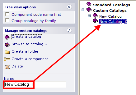

Erstellen eines neuen benutzerdefinierten Katalogs oder eines Ordners
So erstellen Sie einen benutzerdefinierten Katalog oder Ordner, um Komponenten nach Typ zu sortieren
  1. Klicken Sie auf Assistent-Registerkarte > Formteil ändern-Gruppe > Komponente.
  2. Klicken Sie im Dialogfeld Komponente wählen auf Benutzerdefinierte Kataloge verwalten, um die Optionen anzuzeigen.
  3. Klicken Sie auf eine der folgenden Optionen:
    • Katalog erstellen.
    • Ordner erstellen.
  4. Geben Sie einen Namen für den neuen Katalog oder Ordner ein, z. B. Katalog_A. Wenn Sie keinen Namen eingeben, wird ein Vorgabename zugewiesen.
So löschen Sie einen Katalog, Ordner oder eine Komponente
  3. Wählen Sie den zu löschenden Katalog, Ordner oder die Komponente aus.
  4. Wählen Sie Löschen aus.
