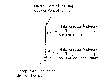

Wenn Sie sich den Ziehgriff für die Tangentenrichtung (d. h., die Linie zwischen dem Kurvenpunkt und dem Kontrollpunkt) genau ansehen, werden Sie feststellen, dass er zwei Farben aufweist.
Mit der Hälfte, die sich nahe dem Kontrollpunkt befindet, wird nur die Tangentenrichtung vor (oder nach) dem Punkt bearbeitet. Mit der anderen Hälfte wird die Tangentenrichtung vor und nach dem Punkt bearbeitet. Wenn diese Griffe gezogen werden, bleibt die Magnitude konstant.
Wenn Sie vorher oder nachher auf den Ziehgriff für die Tangentenrichtung klicken oder ihn ziehen, wird erzwungen, dass der Ziehgriff für die Tangentenrichtung auf der anderen Seite des Punkts am ausgewählten Ziehgriff ausgerichtet wird.
