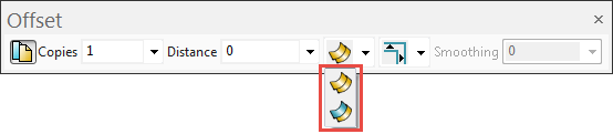

Um festzulegen, wie Unstetigkeiten beim Versetzen von Flächen behandelt werden, wählen Sie eine der folgenden Optionen aus der Versatz-Symbolleiste aus:

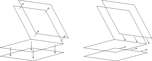

Die Kanten an Unstetigkeiten werden so lange verlängert, bis sie sich überschneiden:
Ein Volumenmodell wird aus der Reihe von versetzten Flächen erstellt:
Eine Unstetigkeit in einer Oberflächennormalen wird im Dialog Optionen auf der Seite Allgemein Einheiten und Toleranzen im Abschnitt Unstetigkeitstoleranzen zu Oberflächen als Wert der Winkeltoleranz festgelegt.

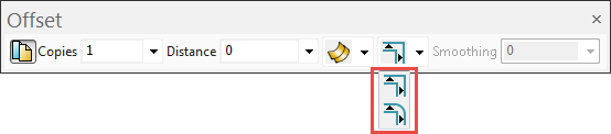

Um festzulegen, wie Unstetigkeiten beim Versetzen von anderen Objekten behandelt werden, wählen Sie eine der folgenden Optionen aus der Versatz-Symbolleiste aus:
