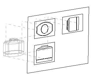

Verschiedene Ansichten eines Modells werden erstellt, indem Sie ein Modell aus verschiedenen Richtungen betrachten. Sie können für eine Zeichnung mehrere Ansichten erstellen, von denen jede eine andere Projektion des Modells anzeigt.
Sie können außerdem ein Modell anhand einer Ansicht in einer Zeichnung bearbeiten.
Die folgende Zeichnung enthält Ansichten von verschiedenen Projektionen eines Modells:
