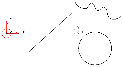

  1. Klicken Sie in der Statusleiste auf die Schaltfläche Temporäre Arbeitsebene .
  2. Klicken Sie in den Grafikbereich.
    Die temporäre Arbeitsebene wird rot dargestellt (weiß, wenn sie ausgewählt ist).
Sie können nur eine temporäre Arbeitsebene in einem Modell verwenden. Sie können sie verschieben, indem Sie sie ziehen, Sie können sie jedoch nicht wie üblich bearbeiten.
