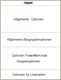

Zu den allgemeinen Optionen zählen die Standardfunktionen wie Ausschneiden, Kopieren und Einfügen, Optionen zum Ausblenden von Elementen und zum Anzeigen von Auswahlinformationen.
Die allgemeinen Baugruppenoptionen ermöglichen Ihnen das Erstellen, Ändern und Konvertieren von Komponenten und das Hinzufügen zu Baugruppen.
Die PowerMerkmal- und Gruppenoptionen ermöglichen es Ihnen, PowerMerkmale zu generieren oder zu entfernen sowie Komponenten zu Gruppen hinzuzufügen oder aus diesen zu entfernen.
Die Stil-Optionen ermöglichen es Ihnen, den Stil und das Material von Komponenten anzugeben sowie das Erscheinungsbild von Vorschaubildern festzulegen.
