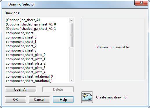

  2. Klicken Sie auf Entwurf-Registerkarte > Zeichnung-Gruppe > Öffnen. Wählen Sie in der Liste Zeichnungen das erforderliche ga_sheet aus, und klicken Sie auf OK.

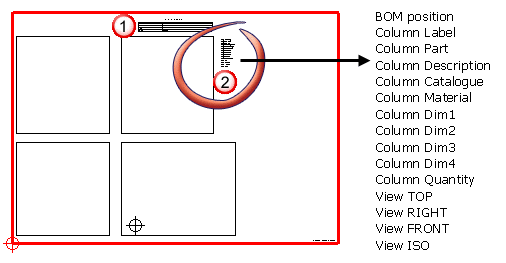

    Das Gesamtbaugruppen-Einrichtblatt wird angezeigt und enthält die Stückliste und die Liste der Stücklistenposition :
    Wenn der Text BOM position in der Liste enthalten ist, wird die Parametertabelle wie oben gezeigt positioniert. Geben Sie End am Ende eines Textelements ein, um die maximale Höhe der Tabelle anzugeben.
  3. Wählen Sie die Liste der Stücklisten-Position durch Doppelklicken oder durch Rechtsklick und Auswahl von Ändern aus dem Kontextmenü aus.
    Die Text-Symbolleiste wird angezeigt. Der Inhalt der integrierten Stückliste kann angegeben werden, indem Sie die einzelnen Einträge in der Liste bearbeiten. Das Beispiel zeigt eine Spalte mit dem Titel Beschreibung. Sie könnten diesen Text in Desc (Beschreibung) umwandeln, indem Sie die Parameter in Column Desc. (Spaltenbeschreibung) abwandeln.
