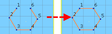

Schließen einer Grenzlinie
Damit wird eine Grenzlinie geschlossen, indem eine P-Kurve hinzugefügt wird, um den Endpunkt der letzten P-Kurve in der ausgewählten Grenzlinie mit dem Startpunkt der ersten P-Kurve zu verknüpfen.
  1. Wählen Sie eine Umgrenzung aus.
  2. Klicken Sie auf auf der Trimmbereich-Symbolleiste.
    Die Grenzlinie wird geschlossen, indem eine P-Kurve hinzugefügt wird:
