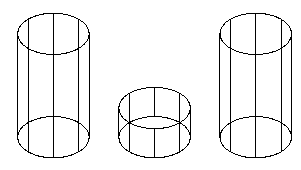

      Das folgende Beispiel zeigt, wie diese Option verwendet werden kann. Alle Komponenten haben demselben Radius, aber der mittlere Radius hat eine andere Höhe:

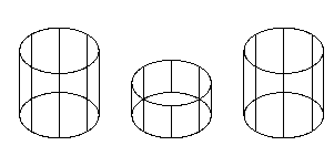

      Beim Ändern der Höhe der Komponente auf der linken Seite mit der Option Alle Instanzen wird die identische Komponente auf der rechten Seite ebenfalls geändert:

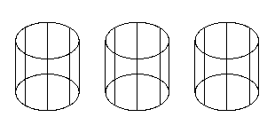

      Wenn Sie die Höhe der mittleren Komponente an die beiden anderen anpassen, werden alle drei Komponenten identisch:

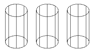

      Wenn Sie nun einen beliebigen Parameter eines der drei Objekte mithilfe der Option Alle Instanzen ändern, ändern sich alle drei Komponenten:
