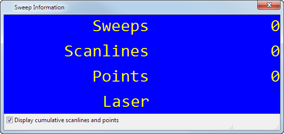

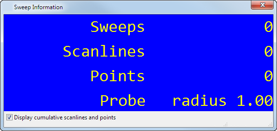

Der Dialog Durchlauf-Information zeigt die Anzahl der Durchläufe, Scanlinien und Punkte an, die Sie in der aktuellen Sitzung erfasst haben. Außerdem zeigt der Dialog an, welcher Gerätetyo verbunden ist:
- Laser
- Taster
- Klicken Sie auf die Schaltfläche Informationen
in der Punkte aufnehmen-Symbolleiste, um das Dialogfeld Durchlauf-Information zu öffnen. Dieses Dialogfeld wird angezeigt, wenn Sie die Symbolleiste öffnen und die Option Den Dialog Echtzeit-Scan-Information einblenden unter Datei > Optionen > Anwendungsoptionen > Allgemein > Dialogfeld Arm ausgewählt haben.
- Wählen Sie die Option Kumulativ Scanlinien und -punkte einblenden ab, um nur die Daten für den aktuellen Durchlauf anzuzeigen.
Tipp: Sollte sich Ihr Messgerät in einiger Entfernung von Ihrem Computer befinden, können Sie die Größe dieses Dialogs ändern, um die Schriftgröße anzupassen und so die Lesbarkeit zu verbessern.
