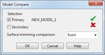

  3. Wählen Sie Visualisierung-Registerkarte > Modell-Gruppe > Vergleichen aus.
  4. Verwenden Sie das Dialogfeld Modellvergleich, um den Vergleich abzuschließen.
Verwenden Sie diesen Dialog, um Modelle zu vergleichen.
Verwenden Sie die folgenden Optionen, um den Vergleich zu steuern:
Primär - Wählen Sie das Modell aus, in dem die Unterschiede angezeigt werden sollen. Wenn das Dialogfeld zum ersten Mal angezeigt wird, wird das Modell des aktiven Grafikfensters in der Primär-Auswahl angezeigt. Sie können die Primär-Auswahl ändern, indem Sie die Option Primär auswählen und auf ein anderes Grafikfenster klicken. Das Symbol zeigt an, dass ein primäres Modell ausgewählt wurde.
Sekundär – Wählen Sie das Modell aus, das mit der Primär-Auswahl verglichen werden soll. Um das zweite Modell auszuwählen, klicken Sie auf die Option Sekundär und klicken Sie auf das Grafikfenster des Modells, das Sie mit dem primären Modell vergleichen möchten. Das ändert sich zu .
Vergleich auf Trimmung – Wählen Sie, wie Flächen mit Trimmgrenzlinien und P-Kurven verglichen werden sollen. Wählen Sie:
OK - Dies vergleicht die zwei Modelle. Alle Objekte, die Teil des primären aber nicht des sekundären Modells sind, werden im primären Modell als ausgewählt hervorgehoben.
