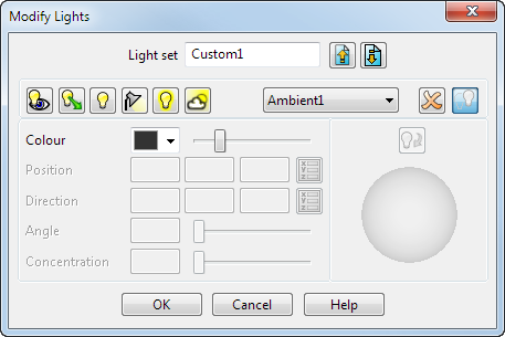

Formular 'Lichtquellen ändern'
Verwenden Sie das Dialogfeld Lichtquellen ändern, um die Beleuchtung für die ausgewählte Beleuchtungsgruppe individuell anzupassen.
Eine ungenutzte benutzerdefinierte Beleuchtungsgruppe beinhaltet eine Kopie der aktuellen Gruppe. Vorgabemäßig besteht dieses aus:
Sie können jeder Beleuchtungsgruppe bis zu acht Lichter in jeglicher Permutation hinzufügen, jedoch nur ein Außenlicht pro Gruppe festlegen.
So erstellen Sie eine benutzerdefinierte Beleuchtungsgruppe
  1. Geben Sie einen neuen Namen für die Beleuchtungsgruppe ein:
  2. Sie können alternativ auch auf die Schaltfläche Import klicken, um eine bereits bestehende Beleuchtungsgruppe zu importieren. Das Formular Importieren wird angezeigt.
  3. Fügen Sie Ihrer Beleuchtungsgruppe Lichtquellen hinzu, indem Sie auf eine Beleuchtungsschaltfläche klicken.
    Die Beleuchtungen, die zur Beleuchtungsgruppe hinzugefügt werden, werden in der Auswahlliste angezeigt. Um die ausgewählte Beleuchtung aus der Liste zu entfernen, klicken Sie auf die Schaltfläche Löschen .

  4. Verwenden Sie die folgenden Optionen, um die ausgewählte Beleuchtung zu bearbeiten:
    Farbe
    Wählen Sie eine Farbe für das ausgewählte Licht aus. Verwenden Sie den Schieber, um die Helligkeit der ausgewählten Farbe zu verändern.
    Position
    Geben Sie die Koordinaten für die Position der folgenden Elemente ein.
    Positionslicht
    Spotlicht
    Klicken Sie alternativ auf , um den Dialog Position anzuzeigen, in dem Sie die Koordinaten für die Lichtpunkt-Position eingeben.
    Richtung
    Diese Option ist verfügbar, wenn Sie eines der folgenden Dinge erstellen:
    Richtungslicht
    Spotlicht
    Beobachterlicht
    Klicken Sie alternativ auf , um das Formular Richtung anzuzeigen, in dem Sie die Koordinaten für die Lichtpunkt-Richtung eingeben.
    Winkel
    Legen Sie den Beleuchtungswinkel des Spotscheinwerfers fest oder verwenden Sie den Schieberegler, um den Winkel einzustellen. Der maximale Winkel ist 90.
    Bündelung
    Legen Sie die Bündelung der Lichtquelle des Spotscheinwerfers fest oder verwenden Sie den Schieberegler, um die Bündelung zu ändern.
    Eine niedrige Bündelung führt zu einer stetigen Streuung der Farben.
    Eine hohe Bündelung lässt die Farben in Richtung des Randes der Lichtquelle verblassen.

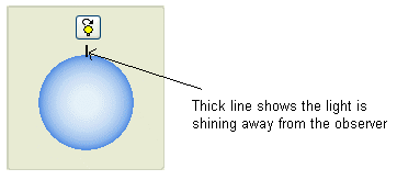

    Der Trackerball wird verwendet, um eine ausgewählte Beleuchtung über das Modell zu bewegen.
    Eine dicke Linie auf dem Trackerball zeigt an, dass das Licht vom Betrachter weg scheint.

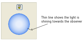

    Eine dünne Linie auf dem Trackerball zeigt an, dass das Licht in Richtung des Betrachters scheint. Das Licht kann zum Beispiel hinter dem Modell positioniert werden, so dass es durch dieses hindurch, in Richtung der Vorderseite scheint.
