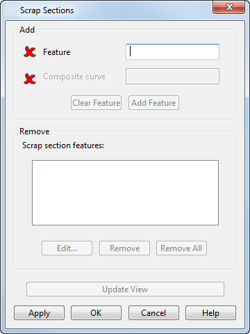

Formular 'Teilschnitte'
Verwenden Sie dieses Formular, um Teilschnitte der Ansicht hinzuzufügen, zu entfernen oder diese zu bearbeiten. Sie können auch Teilschnitte von Bohrungsmustern erstellen.
Anmerkung: Teilschnitte können nur von senkrechten Modellansichten erstellt werden.
Volumenmodell-Merkmal — Wählen Sie ein Bohrungsmerkmal auf der Zeichnung aus oder geben Sie dessen Namen ein. Wenn Sie ein gültiges Bohrungsmerkmal auswählen, ändert sich das Symbol zu .
Zusammengesetzte Kurve — Wenn Sie ein Merkmal auswählen, wird die entsprechende Zusammengesetzte Kurve ebenfalls automatisch ausgewählt. Wenn Sie ein gültiges Bohrungsmerkmal auswählen, ändert sich das Symbol zu .
Löschen — Löscht die Felder Merkmal und zusges. Kurve.
3D-Element hinzufügen — Fügt das ausgewählte Merkmal der Liste Teilschnitt-Merkmale hinzu.
Ändern – Wählen Sie diese Option aus, um die zusammengesetzte Teilschnitt-Kurve zu bearbeiten. Die Kurve muss eben und geschlossen bleiben. Wählen Sie Beenden aus, um die Bearbeitung abzuschließen.
Löschen — Dies löscht den ausgewählten Teilschnitt aus der Liste Teilschnitt-Merkmale.
Alle löschen — Dies löscht alle Teilschnitte aus der Liste Teilschnitt-Merkmale.
Ansicht aktualisieren – Aktualisieren Sie die Ansicht mit den vorgenommenen Änderungen.
OK – Markieren Sie die Bohrungsmerkmale, die als Teilschnitte dargestellt werden sollen, wenn die Ansicht verdeckt ist.
Abbrechen – Alle Merkmale, die sich in der Liste Teilschnitt-Merkmale befinden, werden beibehalten, und das Dialogfeld wird geschlossen.
