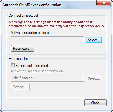

'Autodesk KMM-Treiber Konfiguration'-Dialog
Verwenden Sie diesen Dialog, um das Verbindungsprotokoll für das Gerät festzulegen.
Um ein Verbindungsprotokoll auszuwählen:
  1. Klicken Sie auf Auswahl, um den Dialog Bitte Verbindungsprotokoll wählen zu öffnen.
  2. Wählen Sie ein Verbindungsprotokoll von der Liste aus.
  3. Klicken Sie auf OK. Der Dialog wird geschlossen und das ausgewählte Protokoll wird als Aktives Verbindungsprotokoll angezeigt.
  4. Wenn das ausgewählte Protokoll zusätzliche Parameter benötigt, klicken Sie auf Parameter, um einen Parameterdialog zu öffnen und die Einstellungen festzulegen.
  5. Klicken Sie auf Schließen.
Anmerkung: Die Fehlerabbildung wird von PowerShape nicht unterstützt.
