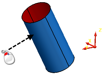

  4. Bei einer Begrenzung werden Flächen in zwei Teile geschnitten. Um beide Teile der begrenzten Fläche zu behalten, klicken Sie auf Beide beibehalten . Die Schaltfläche ändert sich zu .
  5. Ändern Sie die Hauptebene nach Bedarf.

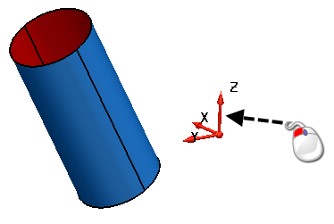

  6. Wählen Sie die Objekte aus, die auf die Hauptebene beschränkt werden sollen. In diesem Fall ist dies die XY-Ebene.
    Das Objekt wird auf die Hauptebene gestutzt.
