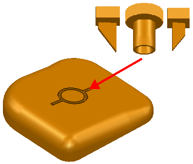

  1. Erstellen Sie Flächen zum Unterteilen des großen Bereichs in den Bereich für eine der Elektroden.
    Anmerkung: Weitere Informationen zum Erstellen von Flächen finden Sie unter Flächenmodellierung.
    Wenn Sie eine Elektrode für den kreisförmigen Bereich erstellen möchten, erstellen Sie die unten gezeigten Flächen:
    Diese Flächen werden zur Erstellung der Elektrode verwendet und sind nicht mehr verfügbar, wenn Sie die Elektrode fertiggestellt haben.
