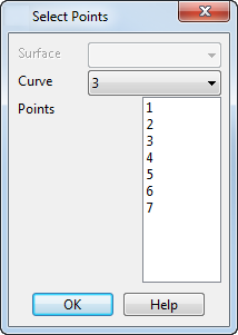

  3. Verwenden Sie das Dialogfeld Punkte wählen, um Punkte auszuwählen:
    • Fläche – (Nur gültig für Flächenkurven.) Dies ist der Name der Fläche, deren Kurven in der Liste Kurve angezeigt werden. Wählen Sie eine andere Fläche aus, und die entsprechenden ausgewählten Kurven werden in der Liste der Kurven angezeigt.
    • Kurve – Der Name der Kurve, deren Punkte in der Liste Punkte dargestellt werden. Wählen Sie eine andere Kurve aus, und die entsprechenden Punkte werden in der Liste der Punkte angezeigt.
    • Punkte – Die Punkte auf der Kurve, die im Kurven-Auswahlmenü benannt wurden. Sie können Punkte aus der Liste auswählen, indem Sie auf einzelne Punkte klicken. Drücken Sie UMSCHALTTASTE + Maustaste, um einen Punkt zur Auswahl hinzuzufügen, und STRG-Taste + Maustaste, um Punkte aus der Auswahl aus- oder abzuwählen. Ausgewählte Punkte werden auf dem Bildschirm hervorgehoben.
    • Wenn Sie eine andere Fläche oder Kurve aus dem Auswahlmenü auswählen, merkt sich PowerShape die ausgewählten Punkte der zuvor ausgewählten Flächen.
    • OK - Schließt den Dialog. Sie können das Dialogfeld geöffnet lassen, während Sie die Punkte bearbeiten.
