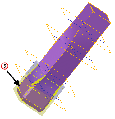

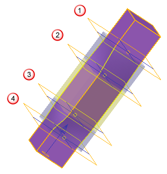

  2. Klicken Sie auf Netz-Werkzeuge-Registerkarte > Dreiecke-Gruppe > Morphen mit Ebenen, um das Dialogfeld Dreiecke mithilfe von ebenen Bereichen morphen anzuzeigen. Ebenen werden verwendet, um die unterschiedlichen Bereiche im Modell anzuzeigen:

    2. Klicken Sie auf OK , um die Ebene zu verschieben. Die oberen und unteren Ebenen sehen jetzt wie folgt aus:

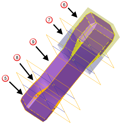

      Der Bereich zwischen den beiden Ebenen wird um 10 gedreht:

    4. Die untere Überblendung zwischen und wird unter Verwendung eines glatten Algorithmus erstellt.
      Die obere Überblendung zwischen und wird unter Verwendung eines linearen Algorithmus erstellt.

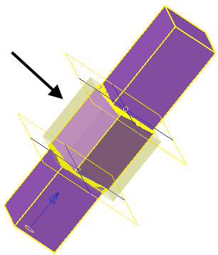

  10. Erstellen Sie einen Versatzbereich folgendermaßen:
    1. Wählen Sie Versatz aus der Auswahlliste Übergangbereich.
    2. Legen Sie den Abstand auf 1 fest.
    3. Klicken Sie auf Vorschau.
      Der Bereich wird um 1 versetzt:

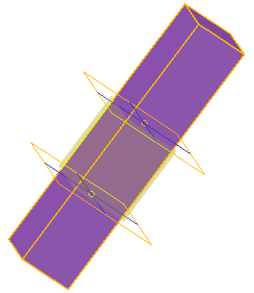

  13. Klicken Sie auf OK , um das Modell folgendermaßen zu ändern:
    • Der Bereich wird um 10 rotiert.
    • Der untere Übergang verwendet den gleichmäßigen Algorithmus.
    • Der untere Bereich wird um 1 versetzt.
    • Der obere Bereich wird um 2 versetzt.
