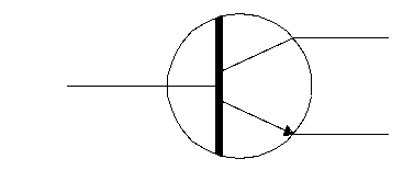

  1. Erstellen Sie die Objekte, um Ihre Symboldefinition darzustellen.
    Erstellen Sie beispielsweise eine Symboldefinition mit der Bezeichnung Transistor, die aus den folgenden Objekten besteht:
