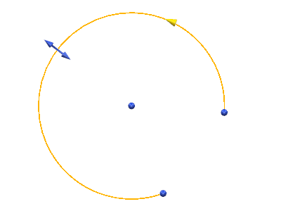

Ein Bogen ist ein Bereich eines Kreises.
Es gibt zwei Arten von Bögen: vollständige (Kreis) und Teilbögen. Ein vollständiger Bogen hat eine Spannweite von 360°, wobei Anfangs- und Endpunkt zusammenfallen, sowie einen einzelnen Referenzpunkt in der Mitte. Ein Teilbogen verfügt über drei Referenzpunkte: die Start-, End- und Mittelpositionen.
So erstellen Sie einen Bogen
  1. Klicken Sie auf Drahtmodell-Registerkarte > Erstellen-Gruppe > Bogen, und wählen Sie aus folgenden Optionen:
    • Voll – Erstellen eines vollständigen Bogens (Kreis).
    • Angepasst – Erstellen eines Bogens durch drei Punkte oder Elemente.
    • Sektorbogen – Erstellen eines Bogens durch einen Mittelpunkt, einen Radius und eine Spanne.
